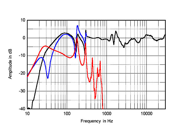

3:二级倒相不可避免出现低频上端的频响问题,因为二级倒相上段的共振相位和喇叭相反(你可以简单理解为第一级的输出产生了两次倒相,结果和主喇叭的输出产生了抵消)。一个极端的例子是这个箱子(传输线+二级倒相):
频响出现了多个峰谷。这个箱子叫Alta Audio Alyssa,值得一提的是该设计最近获得了美国的发明专利。不要抄袭哦。
