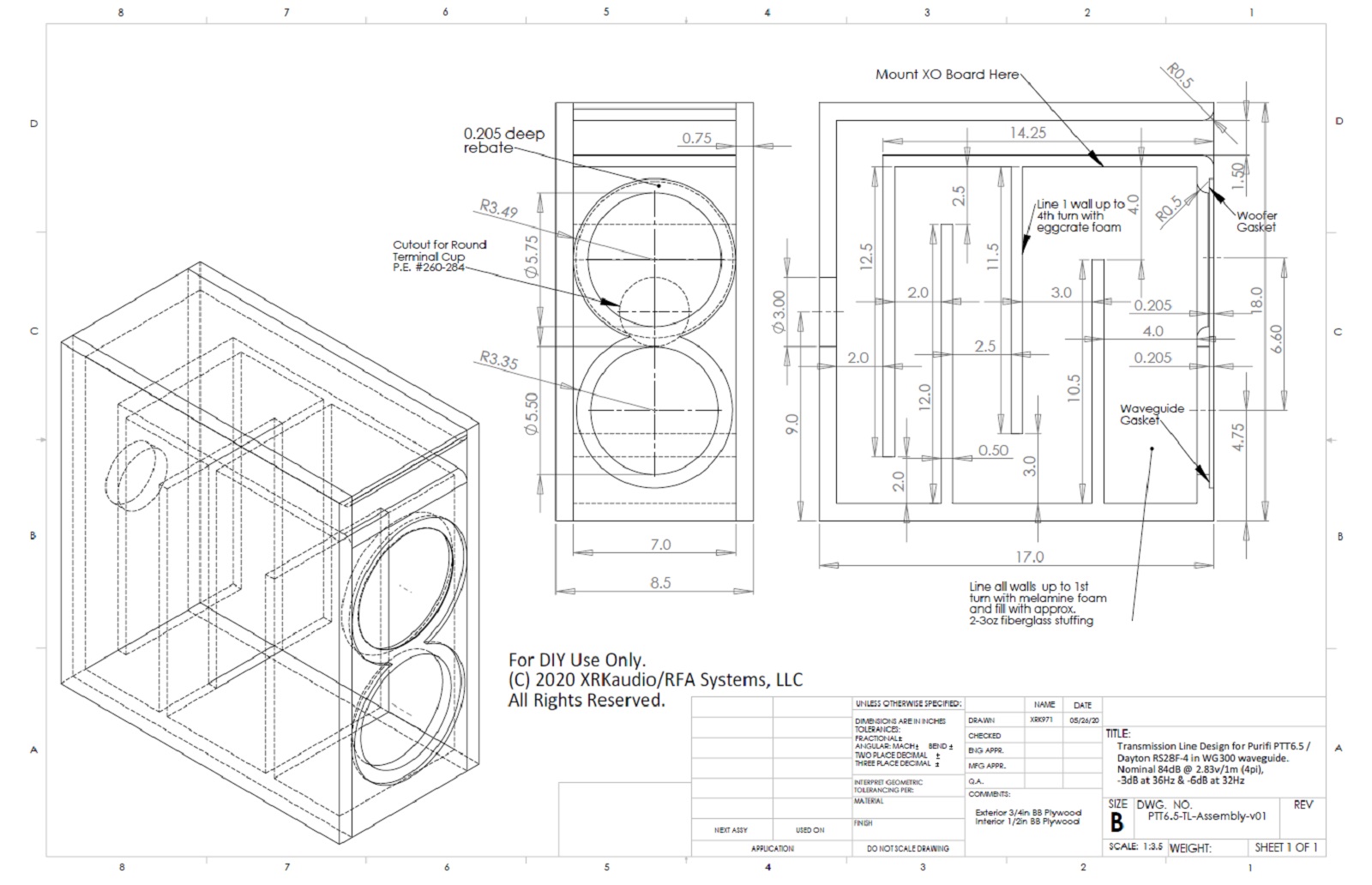

金琅好像18年之后的单品都基本上采用了APR系列平面铝带,在乐神8号上倒是用到了G2SI这个老品折叠铝带,铝带高音,是水平离轴比球顶好,垂直离轴差,需不需要屋顶和地面的反射加强业界也有不同的说法,比如丹拿证据系列就是DDC指向技术,说减少了天花板和地面的反射高达75%,之前作为一个卖点宣传的,还有就是有的发烧友喜欢直达声,有的喜欢声场型,简单来说,控制垂直的离轴的反射声的话,声音受不同的环境影响小,
另外PTT这个单元无疑是有科技的时代意义的,其XMAX都达到10-12寸低音炮的冲程,失真也和一些低失真的低音炮类似,但是这个喇叭没办法设计成导向箱,导向管长得无法放到箱体,所以专门为这个单元开发了辐射盘(又得花钱) 如果玩闭箱的话,倒是可以加大闭箱容积,进行EQ补偿,通过EQ后的冲程应该是可以满足,可以更好的利用他的低失真长冲程,类似于导向箱的群延迟还是可以接受的,不过说到底,这个单元无疑是适合是想玩低失真的又要小体积(书架箱 2分频)的人的最好的选择,受其FS和QTS的限制,不用EQ的话,作为辐射盆箱或者闭箱,-3db都不太理想,但是也是有质量的低频,下潜说得过去,如果最求极致就是EQ闭箱,充分利用,当然也可以玩更大的单元,没有限制的话,应该是花更少的钱能干比这更多的事
网上有人设计过Ptt6.5的传输线箱体
https://www.diyaudio.com/communi ... a-waveguide.354778/
[ 本帖最后由 racingpht 于 2022-10-29 08:05 编辑 ]
原帖由 racingpht 于 2022-10-29 08:04 发表
网上有人设计过Ptt6.5的传输线箱体
https://www.diyaudio.com/forums/ ... embly-v01-plans-jpg
https ...

这种方案靠谱吗?!
箱体这种切法可以做厚障板,容积用高度来保证,瘦高型。
高音就用金琅的最新气动

原帖由 jimmyheiying 于 2023-2-23 00:08 发表
这种方案靠谱吗?!
高音就用金琅的最新气动
21688
靠谱啊,Purifi官方箱子就基本是这样
