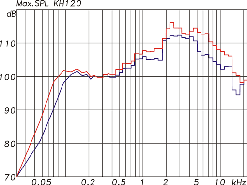

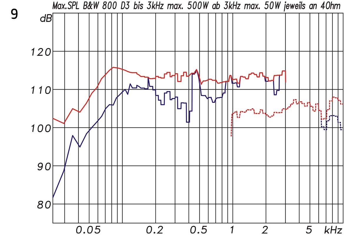

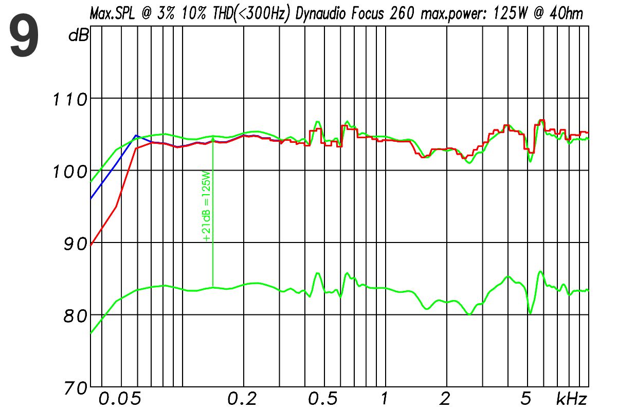

丹拿焦点260,125w满载输入,高频最高不失真声压105db (<= 3% THD, 2khz~10khz)。我估计此时高音实际输入功率大约20瓦。
有源万元级小监听KH120, 高音最大不失真输出>110db (2khz~10khz)
无源旗舰系统B&W 800 D3,高频最大不失真声压~106db (2khz~10khz),测试人员只敢在3khz以上输入50W功率,怕烧高音(分频点4khz)
所以结论很简单,无源讨论这个没什么意义,该用用,该烧烧,家用产品别当成专业产品用就行。
