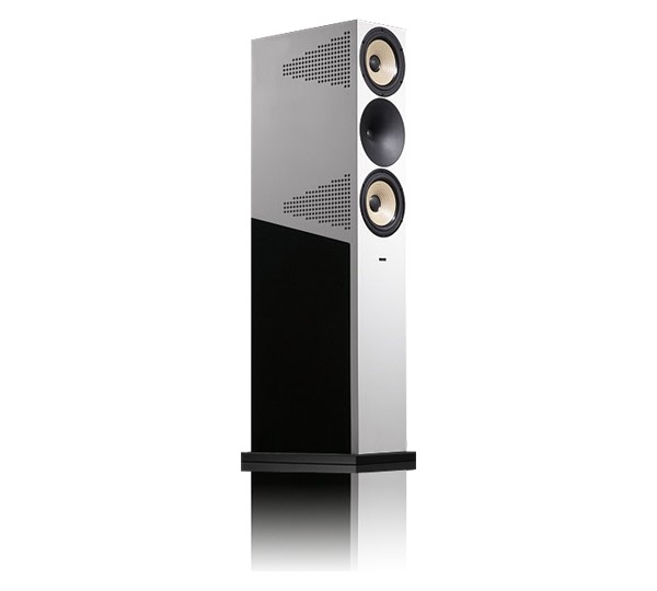

下面这个图是芬兰之声的旗舰,两个八寸可不是低音,而是中音。

这对低音3000来块钱买的,相当于捡了条蛇,还得凑只大线鸡啊。。
你这无形中提高了我的预算啊,但音箱的档次越搞越高很容易中毒爆炸。
但这芬兰之声太毒了,再加个中音就是落地箱了 落地箱就是家具了 家具就要考虑外观了 摸摸钱包先。
