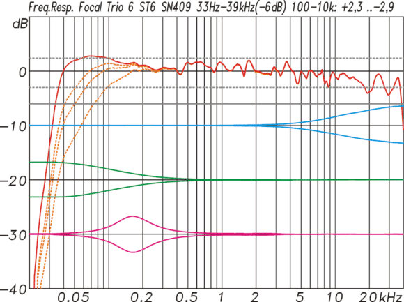

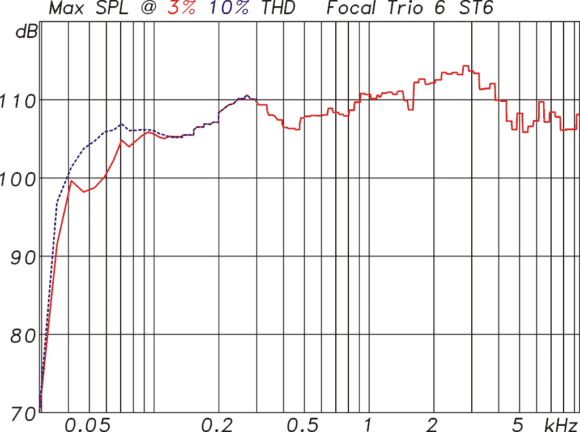

测试没什么短板,S&R也给了3颗星的主观评测(满分3分),低频输出能力比较强大,40hz以上都可以输出到100db以上,音乐为主的话不需要低音炮。

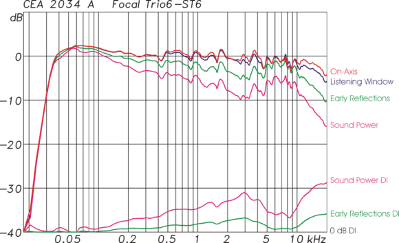

要我说的话,劲浪的调音特点是高音离轴响应,在高频段扩散角比较大。在反射比较强的房间,比如硬地板客厅,高音反射能量可能会比有波导约束的设计强一些,但细节表现力也会比较好,不喜欢齿音的可能也不喜欢,整体偏硬朗的声音风格,看看是不是喜欢这种调音。
看楼主之前用的是铝带,那么劲浪这颗高音头和铝带的声音特性可能是反的。铝带可以最小化地板和天花板的反射,但劲浪这个是比较强反射的。
至于功率,我觉得低音100W不算大,但肯定够用,因为SPL指标和上一代是一样的。
最下方的声能量曲线,在齿音和细节区有一定加强(3khz~12khz,以7khz为中心)
