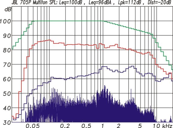

ASR是谐波失真,S&R是互调失真
TOP

正确
和粉噪白噪不同的是,互调失真的输入信号是若干固定的频率值(>2, 比如32个频率)并发,而不是概率分布的随机频率。
谐波失真的特点是,失真信号频率恒定高于输入信号(2x, 3x, ..)
互调失真特点是,失真信号既可能高于输入信号,也可能低于输入信号。(y-x, y+x, ...)
我想我原来关于等响度的分析更适于谐波失真一些。

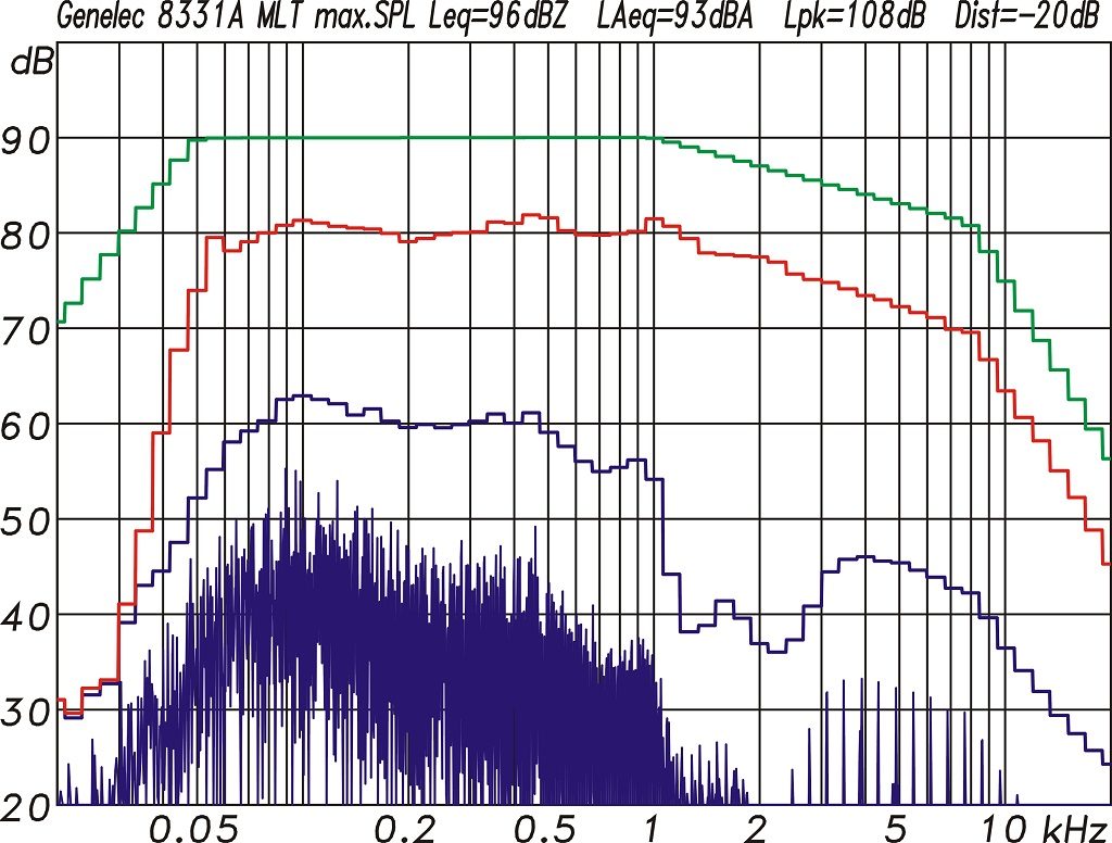

我觉得可以啊。互调失真失真成分已经体现在失真图中了。谐波失真的分量则需要乘以基频频率。
比如我们看真力和JBL的顶级5寸监听8331和705p,其实JBL的谐波失真能力要高于8331(体现在最大定失真声压图),但由于是两分频,所以互调失真主要出现在人耳比较敏感的频率中。这时候三分频的优势体现出来了。
