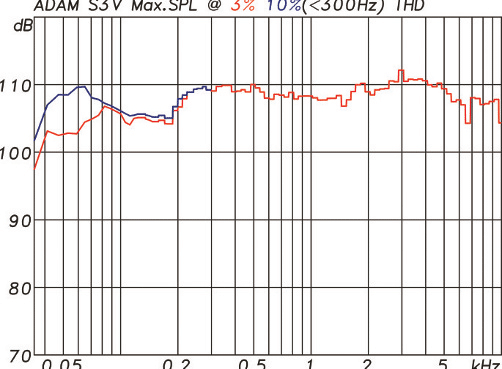

S3V的最大不失真声压:

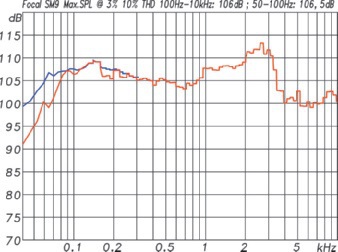

SM9

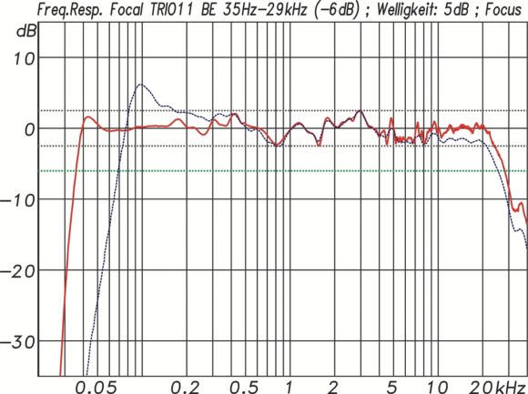

德国Sound&Recording杂志对这个箱子做了一个详细评测。
频率响应:35hz~29khz(-6db)。不算特别突出。和小一号的S3V半斤八两。

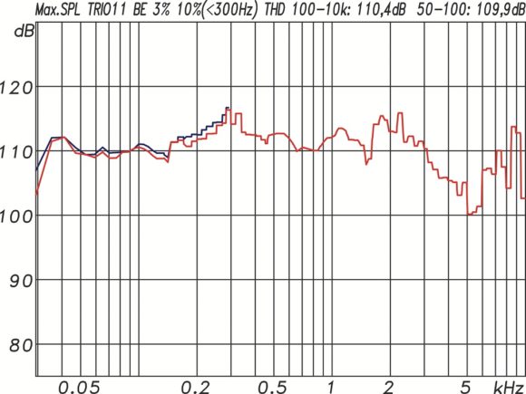

不失真声压:3%THD,35hz以上自由场全部达到了110db,惊人!值得注意的是3%的失真度最大声压和10%失真度的声压几乎一样高,说明这个箱子是功率限制的,喇叭并没有被推到失真。
虽然10% THD的低频平均声压只比S3V高了2db,但3% THD的差距拉大到了6db左右。相当于一个顶两个S3V。中频SPL也保持在110db左右,虽然不如使用球顶中音的ATC/KH系列,但我认为这是一个很平衡的设计。

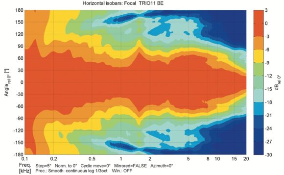

水平离轴:不如强调波导配置的KH/真力好看,更接近一般没有波导的家用音响。
