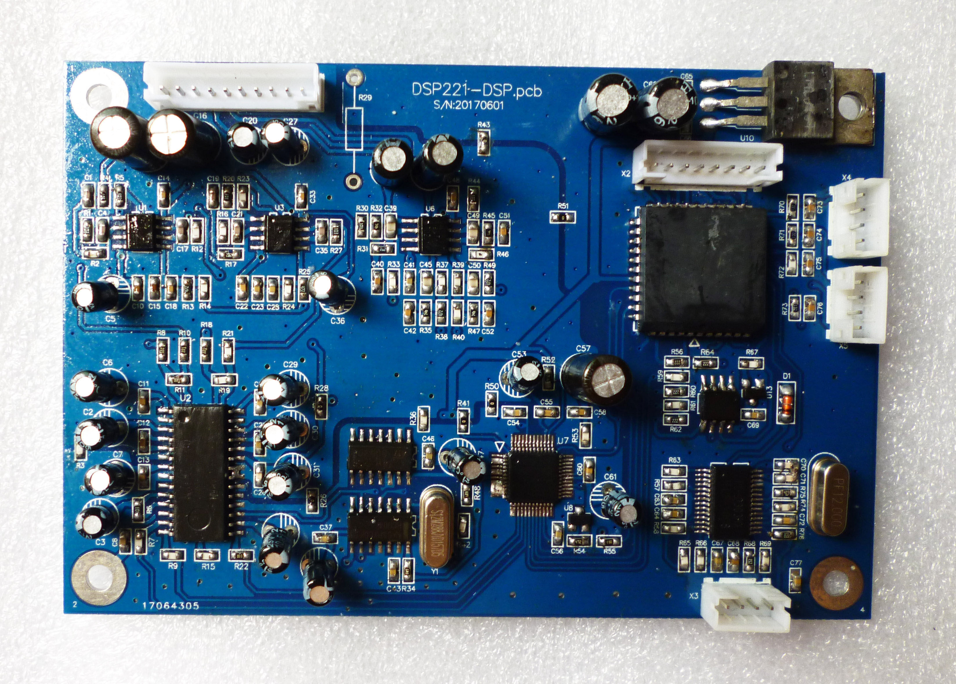

功放用LM 3886,LM4766 LM1875等做单声道,150元1路就可以了。
DSP分频,需要1块MINIDSP裸板,因为你在国外,可能买不到我这里390元成本(不带电源,线性电源成本50元)的4路DSP分频板。
因为喇叭效率足够高,那么对功放的要求又无限降低。
驱动头完全可以选择50芯的产品,就很便宜了,美亚声,力素,JBL等等等。
一旦尺寸达到75芯,那么基本上你需要加超高音单元,变成3分频,DSP板你就需要每声道一块了。
号角,原配最好,越大越好,越大越贵。
最后,其实不用自己DIY吧。因为很多成品可以买,还巨大的便宜,你只需要拆分频器,加DSP和后级功放即可,还有,贴木皮,简单加固箱体。
https://item.taobao.com/item.htm ... &_u=a143nhd055f
国产DSP分频,但需要自制电源。也不难,50元成本

是类似这样的dsp么分频板子么?
我喜欢又大又便宜。。。Jimmy给个例子看看。。。运费比东西贵系列。。。。
