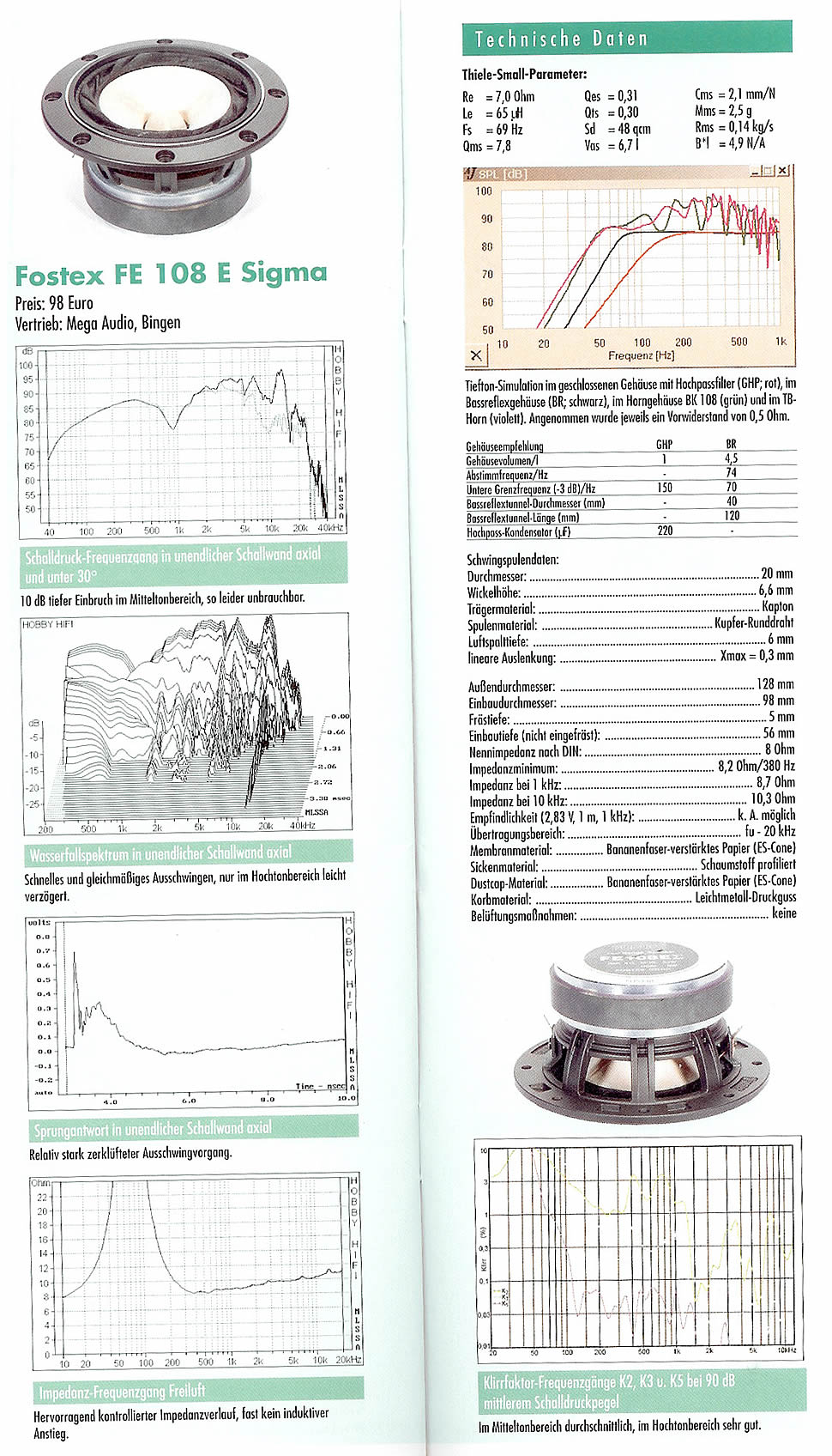

日本人早就在搞这个,但从来就没把曲线搞好过。
也许这就是工程直觉,和科学的区别。。
400-800hz的二次失真达到3%
http://www.n-audio.com/test/test-fostex-2.htm#001
