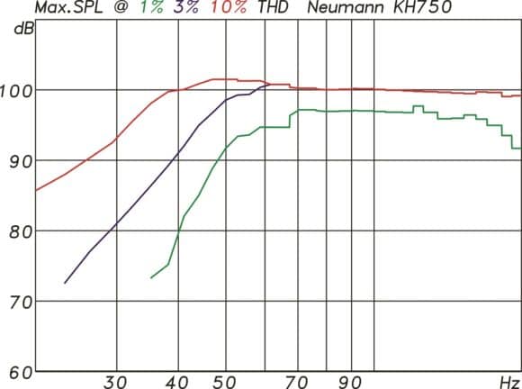

其实我之前也很看好丹拿18s这个低音炮(hifi版叫Sub6)但目前从我掌握的资料来看,丹拿这个低音炮的表现不能说很理想。
30hz最大声压在93db左右,此时失真达到了100%,而且再大就出现压缩了。
低价位的SVS SB1000pro表现就好得多。30hz输出95db时,失真度大约为-14db(20%)
相似定位的KH750,30hz的最大声压在93db左右,但失真度只有-20db(10%)
虽然KH750的测试条件和Stereoplay杂志不同,但经过我多方比较感觉下来还有一定的可比性。总而言之,丹拿18s的性价比可以肯定是不如SVS,性能有挺大概率不如同价位的KH750。
