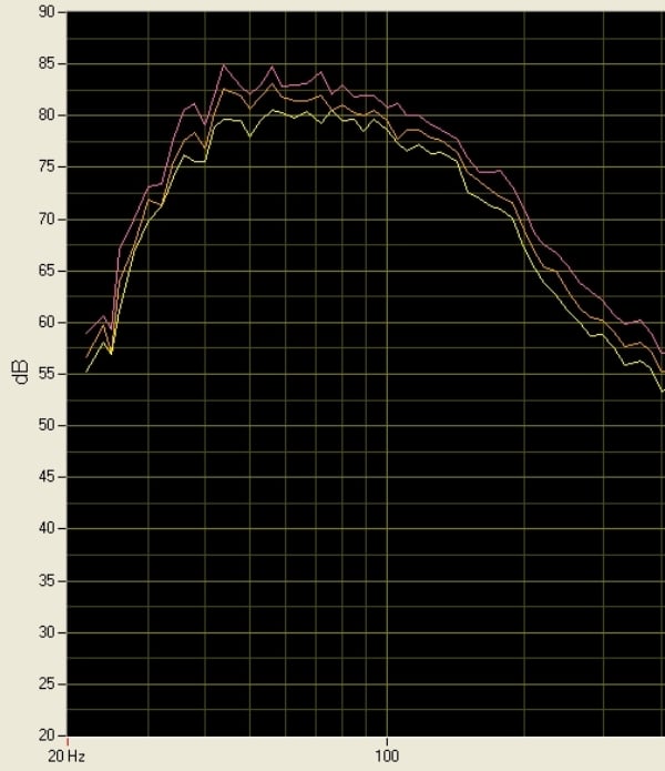

PreSonus Temblor T10下潜如何?
T10这个炮工作点在40hz左右。低于这个频率箱体就不会有很多有效输出,振幅再大也就是扇个风。没用。
T10这种条状粗大倒相管,不可能做的很长,也不能弯曲延伸。40hz算极限了。
其实低音炮虚标指标的很常见。劲浪的CUB2,标称32hz,实际50hz就开始滚降了。不过T10这种敢标20hz的还是不多见。
